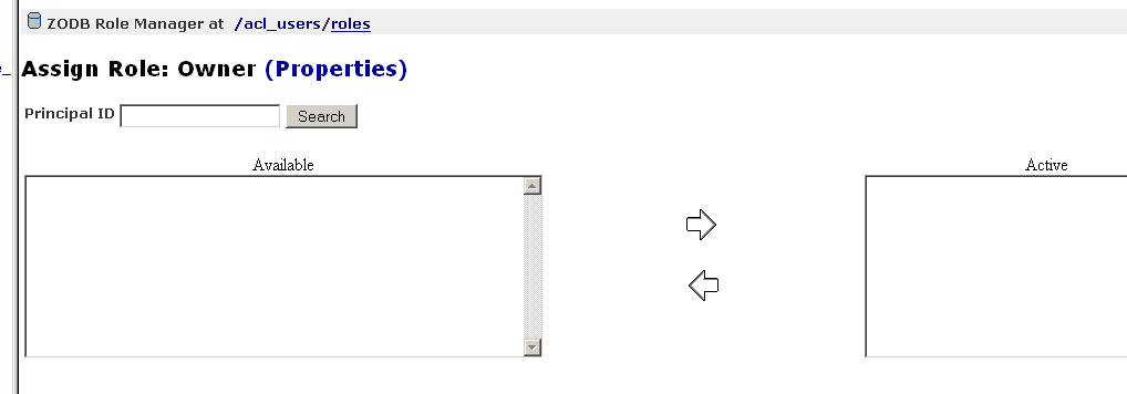

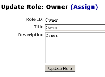

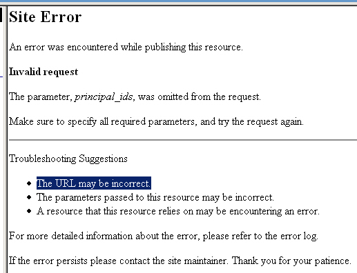

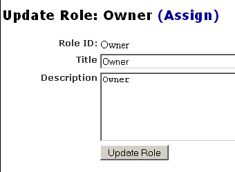

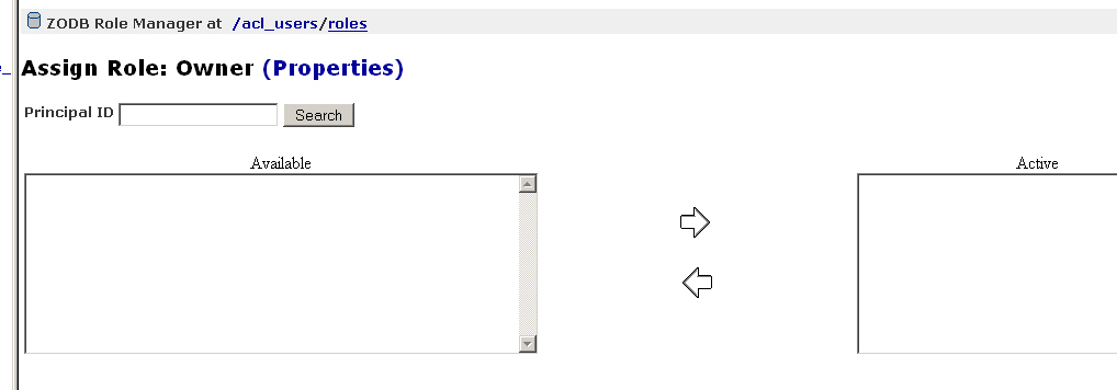

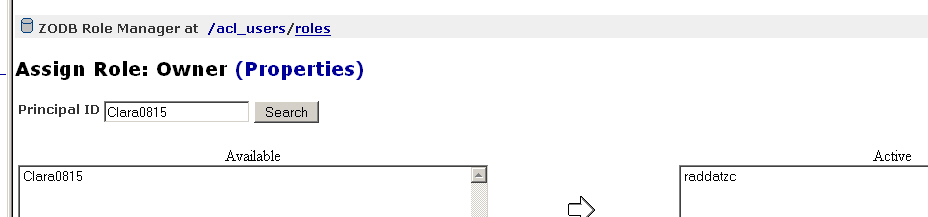

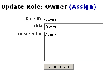

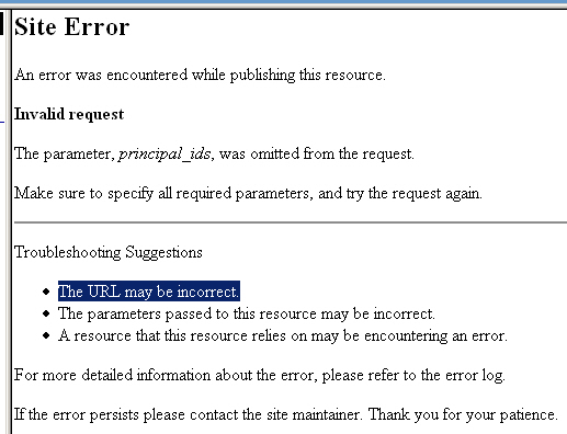

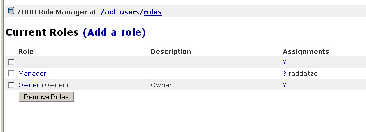

    - Mir gelingt es nicht, dem User die Rollen zuzuweisen, da jegliche Aufklappfelder fehlen. Selbst wenn ich sie per Hand eintarge, habe ich zwar eine Rolle, aber dazu keine User.
    Im Anhang sind die Screenshots.

    Dein Roles Properties Bild ist doch schon fast die Lösung.
    Zope geht von großen Nutzerzahlen aus und zeigt keine Nutzer per default an. Wenn du im Feld Pricipal ID die ID des neuen User eingibst findert er die, dann kannst du den nach rechts rüberbringen und damit die rolle zuweisen. Wichtig sind beide Rollen, Also Manager und Owner für deinen richtigen Admin-Account. Alle Weiteren Nutzer leg bitte in Plone und nicht in Zope an.
    Wie gesagt unsinnig kompliziert.
