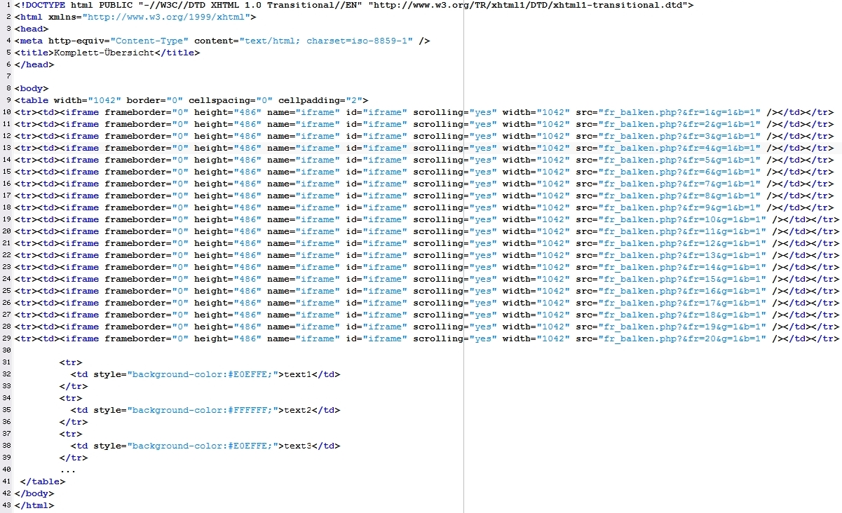

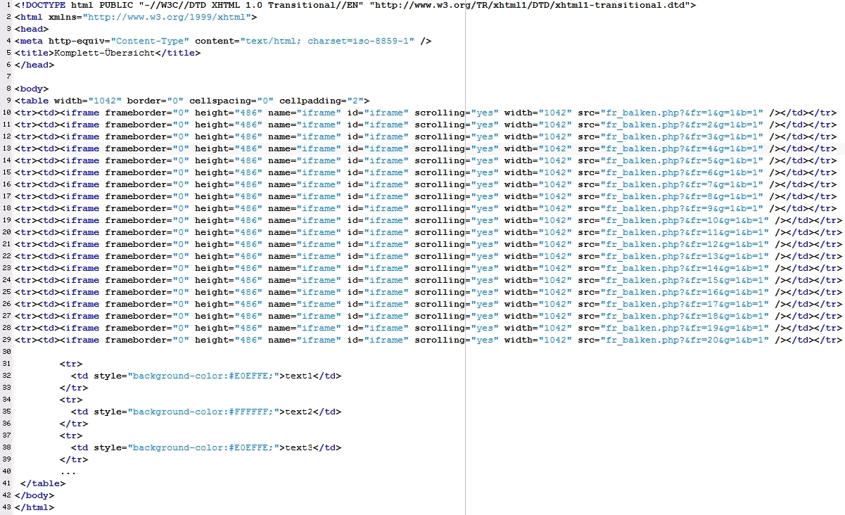

    Angehängt eine Grafik vom richtigen Quellcode was der Browser bekommt...
    Und meine iframe's werden geschlossen! halt nicht <iframe></iframe> sondern mit <iframe />!

    Vielleicht möchtest du uns ja mal den richtigen quellcode posten, denn das script aus dem ersten beitrag erstellt dir diesen HTML-Code garantiert nicht!

    Das Script hab ich inzwischen schon wiede rumgeschrieben, das es GENAU das auswirft was auf dem screenshot zu sehen ist.
    Hab gerade das mit <iframe></iframe> ausprobiert und siehe da, so geht es!
    Aber kann mir jetzt noch bitte jemand sagen wieso <iframe /> nicht geht?! Hab bisher IMMER nur diese Variante benutzt und hatte noch nie probleme damit! Vllt ein Doc-Type Problem?
