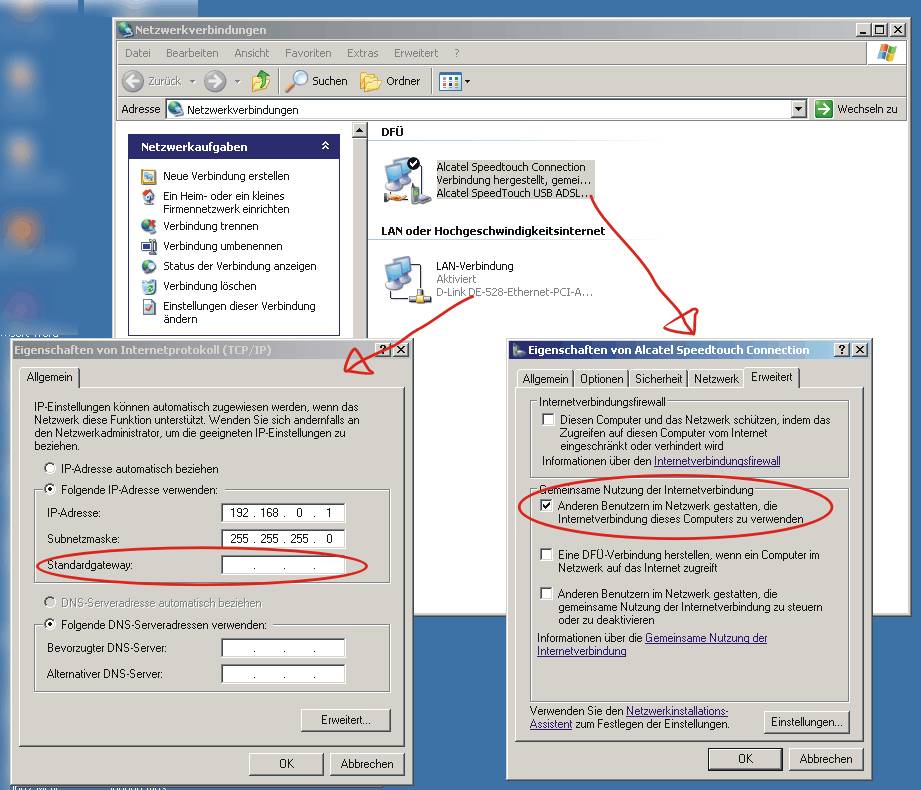

    beim rechner mit dem inet-zugang darfst du logischerweise keinen gateway eingeben, denn der ist ja der gateway
    und DNS-server lässt du leer. und die internetverbindung musst du noch freigeben. (siehe attachment)
