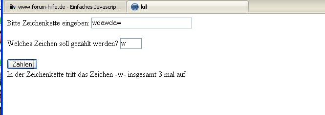

    DANKE! Funktioniert!
    Need Help
    Funktioniert doch nicht so, wie ich es mir vorstelle...
    Ich hätte gerne nach dem 1. Klick auf "Zählen" direkt die kompletten Buchstaben durchgezählt. Bei deiner Version muss man erst mehrmals drücken, bis alle Buchstaben durchgezählt sind (die unnötigen alerts hab ich schon rausgemacht). Was muss ich ändern, damit ich zu meiner gewünschen Fasssung komme?
    Und noch eine Frage: Habe durch rumprobieren herausbekommen, dass ich mit einem Formular hier nicht zu einem Ergebnis komme, die Funktion wird nicht einmal aufgerufen...Woran liegt das? Habe bisher immer ein Formular genutzt und das wundert mich jetzt doch etwas...
    Danke schonmal für die Hilfe!
    erstmal: welche version hast du genommen. die von synaptic oder von mir ?
