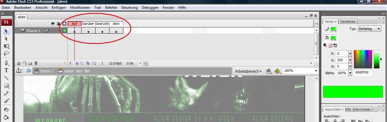

    Mom, ich mach dir mal nen Screen und uploade ihn schnell. Werde ihn dann in diesen Post hier anhängen.
    EDIT: Einfach die Schaltfläche auf der Bühne anklicken, doppelklicken und dann biste im Menu mit den Schaltzuständen.
    MfG Alienx
