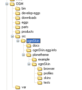

    Stimmt. Meine Angaben sind nicht sehr vollständig - Moment ...
    Struktur: (siehe Anghang)
    demnach lauten die Namen:
    package: plonetheme.ogmSkin
    skin : ogmSkin
    in der ogmSkin-configure.zcml steht somit auch drin
    <include package="plonetheme.ogmSkin" />
    Ok - die tests.py sieht so aus:
