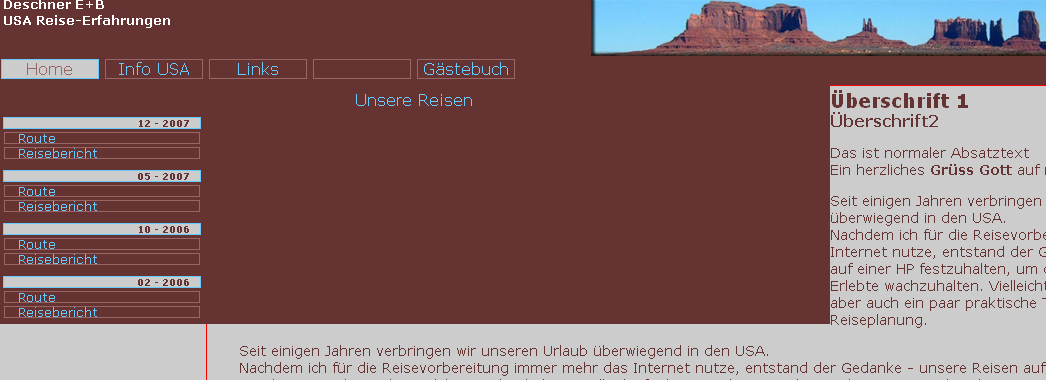

    Ich (älteres Semester) plage mich schon xtage durch das große Netz um meine bisher als Frame aufgebaute HP (recht umfangreich) neu zu machen.
    Wenn ich die Empfehlungen richtig verstehe, wäre der beste Weg mit CSS. Leider sind ja die meisten Anleitungen in engl. und da happerts.
    Habe nun recht mühselig mal das Grundlayout erstellt und würde mich riesig freuen, wenn mal jemand einen Blick drauf werfen könnte ob es im Ansatz so ginge?
    Für Tipps, Anregungen und Kritik (wenn ich wieder mal was total verkehrt gemacht habe - bin Anfänger) bedanke ich mich im Voraus.
    http://home.arcor.de/deschner-clan/
    Die CSS-Datei würde ich natürlich anschließend auslagern als externes style.
    ganz liebe Grüsse
    brigi03

    hab deine seite grad mal durch den w3c-validator (http://validator.w3.org/) gejagt...ergebnis: 6 fehler
    das größte problem ist, dass du ID´s doppelt vergibst. Verwende stattdessen einfach Klassen!
    Außerdem hast du bei der einbindung des bildes im header des alt-atrribut vergessen...
    ansonsten sieht der code sehr gut aus. auch dass du auf tabellen verzichtest find ich klasse!
    willst du auch meinungen zum layout haben?
    ach übrigens gibt es für threads wie deinen eine eigen rubrik (eure homepage) ... also das nächste mal dort posten!

    Hhmmm, sieht aber eher nach einem technisch guten Template aus... aber egal.
    Leider ist das Layout in Opera zerschossen, da ein Menüpunkt zu groß für den Rahmen ist und nach unten geschoben ist. So verbreitert sich das Menü auch sehr unschön.
    Technisch meiner Meinung nach perfekt (wenn man von dem Fehler mal absieht). Semantsich korrekt und Webstandards eingehalten.
    Korrektur: Validome meckert natürlich mehr als meine Augen auf den ersten Blick erfassen konnten.
    1.) Ein alt-Attribut fehlt
    2.) IDs wurden mehrfach vergeben
    2. Korrektur: Dein Header bekommen auch nicht alle zu sehen, da Grafiken mit der Bezeichnung Banner von vielen Werbeblockern geblockt werden.

    Erstmal @all vielen Dank für Eure Mühe.
    Das vergessene alt-Attribut habe ich hinzugefügt -
    die Bezeichnung Banner in Kopf geändert -
    Welcher Menüpunkt ist zu groß? Wollte eigentlich alle in einer Größe.
    Wollte wenn das Layout mal klappt, den Text löschen - die Css auslagern,
    das ganze als Vorlage speichern, damit ich es dann für einzelnen Seiten immer wieder verwenden kann. Hoffe daß mein Gedankengang in der richtigen Reihenfolge ist.
    Nun zum Hauptproblem:
    mehrfache ID -
    meint Ihr damit z.B.
    # head und #head h1 ?
    Hab mich ja durch xSeiten gelesen und dann scheinbar etwas falsch interpretiert.
    Soll ich also Div nur für die Container verwenden und für die Formatierung class?
    also z.B. #head und .head h1

    id´s können nur einmal vergeben werden und dienen vor allem zur eindeutigen ansprache eines objekts.
    willst du allerdings mehrer objekte (also z.B. deine divs) mit der gleichen formatierung versehen, nimmst du klassen:
    also in deiner html-datei:
    <div class="klassenname">
    und in der externen css:
    .klassenname&#123;
    &#125;
    damit dürfte dann auch dein problem mit verschiedenen tabellenformatierungen der vergangenheit angehören.
