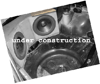

    Zu deinen Boxen, haste so richtig geiles System im Auto installiert?
    Darf ich fragen, wo du das gekauft hast und was du empfehlen kannst? Gibts da Tutorials oder Foren zu?!
