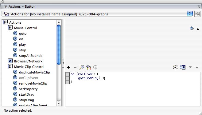

    Aufgabe:
    Ein kleines Vorschaubildchen soll bei mouse rollover per Tweening ein großes Bild werden und solange stehen bleiben, bis mouse rollout eintritt.
    Problem:
    Das Tweening selber beherrsche ich schon. Aber die Steuerung mit actionscript kapier ich nicht.
    Was ich will:
    Ich bräuchte nur einen "Anstoß" oder ein Beispiel-.fla". Wer mir helfen kann, darf auch mit meiner Gegenhilfe rechnen: Bin u.a. Profi in Sachen Profifotografie und EBV. Photoshop ist meine Heimat . Sitze täglich 12 Stunden am Mac. Auch jetzt - und warte auf DICH...
    Was mir nichts nützt:
    Leider hab ich keine Zeit zum Bücher studieren (die stehen schon im Bücherschrank).
    Rico Ros
    Erstelle doch einfach eine Schaltfläche, bei der im "darüber" (over)-Zustand ein Movieclip agbespielt wird der ein Tweening (von kleinem Bild zu großem Bild) enthält und per Script mit dem Befehl stop(); angehalten wird. Beim Mouseout dieser Schaltfläche ebneso einenMovieclip reinpacken der ein Tweening (von großem bild zu kleinem Bild) enthält. Auch dieser muß getoppt werden. Damit sollte es gehen. Dazu brauchst ein minimum an AS.

    Tja, dein Tipp ist zwar wertvoll, aber so weit bin ich ja schon. Mein Filmchn startet von selber (statt per Maus) und geht von der "Warteposition" weder per Maus noch sonstwie weiter. Ich weiß einfach nicht genau, wie das Script beim Start, beim Zwischenstop und Wiederstart genau aussehen soll. Mir fehlt wohl auch ein wenig Grundlagenwissen zu AS.
    Zum Beispiel: Muss ich das Script beim Klick auf den Keyframe oder auf das Bild eintragen (beide Möglichkeiten gäbs auch noch)?

    Es ist sehr nett von dir, dass du dir trotz Job noch ein bisschen Zeit nimmst für mein Problem.
    Ich weiß zwar schon ein bisschen was, aber leider noch viel zu wenig, so z.B. die hier gebräuchlichen Abkürzungen. Was ist denn ein "MC" oder ein "ZL"?
    Vielleicht siehst du anhand meines Scripts, was ich falsch mache. Ich habe ein paar Screenshots gemacht, die ein bisschen mehr Übersicht bieten sollen.
    Rico Ros

    Prüfe nocheinmal nach ob Du Deine bisherigen Actionscripte auch richtig zugeordnet hast... ein Script fürn Button bringt net viel auf nem Frame und umgekehrt ebensowenig...
    Aus Deinen Screenshots kann ich leider nich viel ablesen...sry
    Welche Version ist das? Flash8? Ich benutze lediglich noch die alte MX...
    Versuchs mal ohne MC´s? Oder willst Du die unbedingt verwenden?
    Rico Ros
    War schon nah dran.... Mußte etwas modifiziert werden dann klappt es mit:
    Leider nicht ohne AC bzw. MC´s.
    Du brauchst mehrere Dateien die Du per rollover und rollout in den MC lädst.
    Diese enthalten einen Tween... dann funktioniert es. Ich habe das gelöst, indem ich einfach UNTER die Schaltfläche deckungsgleich einen MC gepackt habe.
    Anbei die .swf und .fla Dateien. (War nicht so schwer zu scripten) gepackt mit rar. Hoffe Du kannst es öffnen.
    Viele Spass beim analysieren.
