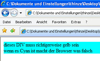

    Ich hatte gestern den Fall, dass der IE aus unerklärlichem Grund mir Seitenelemente falsch formatierte. Nach einigem Suchen fand ich dann heraus woran das liegt.
    Der IE hat eine fehlerhafte CSS-Selektor-Erkennung. Das nachfolgende Code-Bsp. zeigt den Fehler deutlich!
      <title></title>
      <style type="text/css">
        #xyz.abc &#123;
          /* das verstehen alle */
          background&#58; yellow;
        &#125;
        #xyz.IE.ist.doof.abc &#123;
          /* hier fühlt sich nur der IE angesprochen *g* */
          background&#58; cyan;
        &#125;
      <div id="xyz" class="abc">
        dieses DIV muss richtigerweise gelb sein
        wenn es Cyan ist macht der Browser was falsch
    Falls ihr also in diese Richtung ebenfalls Merkwürdigkeiten feststellt, so könnt ihr nun auch in dieser Richtung suchen. *g*

    das Verhalten des IE ist schon länger bekannt .. z.B.
    Würde mich mal interessieren ob IE 7 es besser kann?
