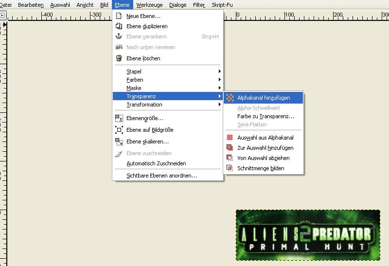

    Im Ebenenreiter Rechtsklick auf die Ebene -> Alphakanal hinzufügen.

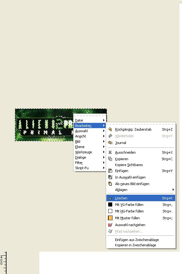

    Nun alle Teile die durchsichtig werden sollen löschen. (2.2 Strg + k | 2.4 Entf)

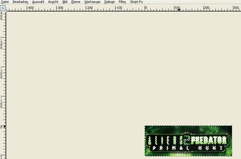

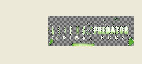

    Ich habe deine Anweisungen aber genauestens befolgt. (S. Screenshots) (ist nur ein Beispiel Bild, also nicht jenes, welches ich für den Banner verwneden möchte)
    P.S. habe gleich eine "fertiges" .png Bild genommen, damit ich es nicht beim Speichern erst umwandeln muss.
