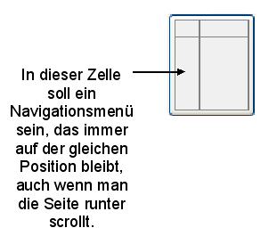

    ich habe eine seite erstellt. das Layout besteht aus einem tabellenlayout mit 4 Grundzellen.
    In einer der Zellen befindet sich das Navigationsmenü. Kann ich innerhalb dieser Zelle die Position des NAvigationsmenüs so bestimmen, dass es immer am gleichen Ort bleibt, auch wenn die Seite runtergescrollt wird. Ich meine immer am gleichen Ort im Browserfenster. Geht das innerhalb der Zelle?
    Wenn nein, funktioniert es irgendwie, dass man einen div. etc. über die Tabelle legen kann, den man dann mit position:fixed oder ähnlich definieren kann?
    Das Endziel soll sein, das dass Navimenü im Browserfenster immer am gleichen Fleck bleibt. So als ob es in einem extra Frame wäre.
    Mir ist es grundsätzlich egal wie die Lösung aussieht (ausgenommen Frames). Hauptsache das Ergebnis kommt Zustande Ich hoffe es gibt eine Lösung
    Vielen Dank für eure Hilfe
    Anbei eine kleine Grafik, damit ihr besser versteht was ich meine, falls die schriftliche Problemdarstellung nicht ausreichend ist
