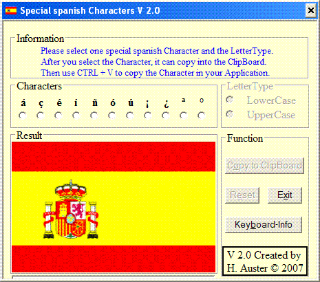

    Das klappt so leider nicht. Zum besseren Verständnis meines Problems schicke ich ein Bild meiner Programmoberfläche mit. Diese hat eine feste Größe von 500x400 und besteht aus mehreren Fieldsets. Klickt der User auf den Button Keyboard-Info (oder bewegt die Maus darüber), dann soll das spanische Keyboardlayout in Form einer Gif-Datei über den unteren Fieldsets (spanische Flagge) angezeigt werden. Deshalb meine erste Frage, kann ich überhaupt ein iFrame über den Fieldsets anzeigen. Dein Codeschnipsel zeigt momentan ein leeres iFrame unterhalb der Programmoberfläche, ist also für den User nicht sichtbar. Gibt es vielleicht noch einen anderen Ansatz, wie ich nach Knopfdruck (oder Mausbewegung), das GIF innerhalb der Programmoberfläche anzeigen kann, oder auch ausserhalb dieser Oberfläche in einem neuen Fenster ?

    Also, ich weiß echt was du hast, ich hab's ausprobiert, und folgendes entdeckt:
    1.) ich hab' nen' schreib-fewhelr in dem code oben es heißt onmouseout und nicht onmuoseout
    2.) bei mir geht des script sonst einwandfrei
    3.) bei html kannst du eigentlich jeden mist in jeden scheiß packen, heißt: du kannst genauso gut nen' iframe in dein Fieldset packen wie du nen Absatz da rein machen kannst!
    4.) Was bei meinem Script fehlt, sind die größen-angaben für den Frame (Fames passen ihre größe nicht an ihren inhalt an)

    Habe dummerweise deinen Rechtschreibfehler mit übernommen, aber jetzt funktioniert's auch bei mir.
    Vielen Dank für deine Unterstützung.
