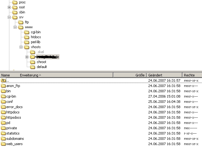

    Standard welche Datien müssen geändert werden
    Vielen Dank erstmal dafür.
    welche Datei(en) muss ich denn eigentlich auf meinem Server ändern?
    der Apache unter /etc/apache2/ ist es nicht, da ja alles über Plesk läuft.
    Nach der Konfiguration der Domain war folgendes auf dem Server angelegt:
    /srv/www/vhosts/myDomain.de/
    in dem Ordner sind weitere Verzeichnisse.
    (siehe Anhang)
    Vielen Dank
    Gruß Sasho
