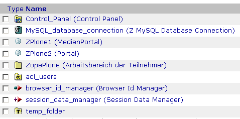

    SaschaP
    Standard Screenshot
    Ich hatte noch vergessen nen Screenshot anzuhängen.

    Hallo, im Zope Root-Folder liegt eigentlich nichts was Plone benoetigt, auch die Fehlermeldung mit "getUserId" hat nichts mit dem Zope-Root, ich denke das das eine selbstgeschriebene Python-Funktion war... (muss aber nicht stimmen)
    Vorschlag: stelle die Original Data.fs wieder her, suche etwas mit getUserId, sichere dir das und entferne dann den Rest...
    Aber wahrscheinlich tauchen dann noch mehr Dinge auf die dir fehlen..
    lg
    SaschaP
    Also könnte es sein das es sich um eine Custom Python Funktion handelt, die eine der vorherigen Gruppen genutzt hat um die Benutzersuche zu verändern... Ich werde mal beides in Erwägung ziehen, vllt komme ich ja drauf wenn ich nach dem String suche...
