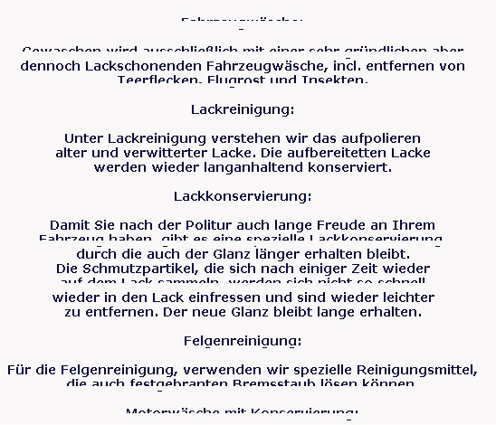

    ich habe mich in den letzten Wochen etwas in die CSS-Programmierung eingearbeitet und konnte
    auch schon einiges umsetzen, trotzdem habe ich leider ein Problem mit dem IE Vers. 7.0.
    Ich habe eine Seite nach dem folgendem Prinzip erstellt:
    3-Spalten-Design
    Nun habe ich eine Seite, in der etwas mehr Text enthalten ist.
    Der FF zeigt wieder einmal alles richtig an (die Seite ist auch CSS-Valid) nur der IE
    zeigt beim runterscrollen den Text nur Lückenweise an oder lässt sogar einen Textblock
    ganz weg!
    Ich habe mal versucht es mit CamStudio aufzunehmen. Hier mal ein kleines
    AVI-Capture
    Was ihr da seht, sieht wirklich so aus beim langsamen scrollen mit dem IE!
    Ich habe die Navigation im Design als 'position:fixed' geschrieben und dachte zuerst, es
    würde daran liegen, aber wenn ich fixed raus nehme, dann sieht es im IE so aus (siehe Bild)
    Kennt Ihr das Problem und habt eventuell eine Lösung?
    Vielen Dank im Voraus!
    Gruß, Frank

    Also das mit min-width hat nicht funktioniert, aber ich habe im Layer
    div#inhalt2 {
    /*background-image:url(bilder/main-3-1.jpg); background-repeat:no-repeat;*/
    background-position:center 4px;
    background-color:#F9F7F7;
    margin: 0 12em 0 9em;
    padding: 0 1em;
    border: 0px solid silver;
    wie man sieht, mal das background-Image weg gelassen und es scheinen zumindest keine ganzen Blöcke mehr zu verschwinden...
    könnte es damit zu tun haben, das der IE mit dem background Probleme hat?
    24.04.2006
    Ludwigshafen
    2.720
    Benenne mal die Bilddatei um indem du die Bindestriche/Minuszeichen weglässt. Sonderzeichen sind hier nicht erlaubt (Unterstrich ist dagegen erlaubt).

    Ich habe 'border 0px" bei beiden Divs entfernt und die Grafik-Datei umbenannt.
    Es scheint auch schon besser geworden zu sein.
    Die Darstellung 'zuckt' zwar immer noch, aber im Ganzen ist die Darstellung beim
    scrollen besser geworden. Also schon einmal Danke für Deine Tipps!
