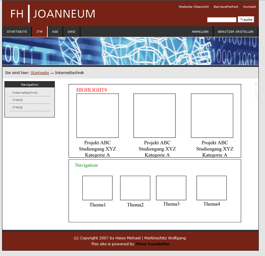

    Ich möchte eine Seite erstellen auf der ich Projekte präsentieren kann. Jetzt stellt sich mir nur die Frage ob mein Ziel, welches ich mir gesetzt habe, mittels Plone realisierbar ist.
    Folgende Seite soll mit Plone umgesetzt werden: (Grafik im Anhang)
    Die Seite soll in 2 Bereiche unterteilt werden:
    Highlights:
    In diesem Bereich sollen die "schönsten" Projekte angezeigt werden.
    Nur wie kann ich das realisieren, ich habe an einen intelligenten Ordner gedacht der zusammen mit einem neuen Inhaltstyp ein Flag auswertet und wenn dies gesetzt ist wird das Projekt im Highlight Bereich angezeigt.
    Navigations Bereich:
    In diesem soll eine Art Navigation durch die einzelnen Projektthemen dargestellt werden.
    Nur wie kann ich beide gleichzeigt auf meiner Plone Seite anzeigen lassen in Verbindung mit dem intelligenten Ordner der für die Highlights verwendet werden soll.
    Hat jemand Tipps zur Umsetztung der Seite?

    Ok das Problem mit dem Aufteilen der Seite habe ich mittels CMFContentPanels hinbekommen.
    Jetzt habe ich aber noch eine Frage:
    Kann ich bei einem Intelligenten Ordner weitere Kriterien als die Standartmäßig verfügbaren hinzufügen?
    Konkret geht es darum das ich einen neuen Inhaltstyp erstellt habe indem eine Checkbox ist.
    Wenn diese Checkbox beim anlegen des neuen Inhaltes markiert wurde, soll der Intelligente Ordner den Inhalt anzeigen, sonst nicht.
