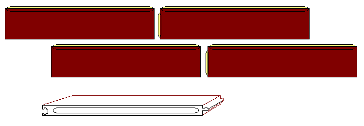

    Ich habe mir Click Laminat gekauft (Hersteller siehe oben). Nun habe ich aber das Problem, dass wenn ich die ersten drei Bretter angesteckt habe, ich das vierte ohne anheben nicht mehr ranbekomme, oder nur sehr schwer - da die ganze Reihe angehoben werden muss.
    Ich kann unmöglich das ganze Reihe Laminat hochheben. Die Idee mit einem Holzklotz und einem Hammer das Laminat ranzuhauen würde nicht ohne Beschädigung des Klick-System gehen.
    In der Anleitung (Blatt mit 5 Schaubildern) ist das Hämmern ausdrücklich "verboten".
    Man fängt vermutlich von links nach rechts an. Aber was liegt vorne die Nut oder die Feder?
    Hat jmd irgendwelche Tips für dieses Klicksystem? Sonst brauche ich doch einen 2 Mann/Frau... zum festhalten...
    beide gelben Seiten haben ein Klicksystem

    So wir die Zeichnung ist, ist es verkehrt herum.
    Gelb nach vorne, und links anfangen.
    und ja, es ist völlig normal, das man die ganze Reihe leicht anheben muß, zumindest die letzten beiden Bretter.
    Stirnseite einklicken, dann ans liegende Brett rantasten und die Reihe leicht anheben. Mit der Handkante leicht einschlagen.
    Das System hat den Vorheil, das es bei Terperaturschwankungen nicht so leicht auseinander geht. Es gibt ein System welches man an den Stößen zusammen schlägt, einfacher zu verlegen, aber geht leicht auseinander, gerade im Winter.
    Viel Erfolg.

    Easy Connect - Claasen ist der Hersteller - und ja ich befürchte wir haben
    falsch rum angefangen - und ja ich hatte einen fachmann da - Dechdeckerbetrieb der komplette dachgeschosse ausbaut inkl laminat und parkett - mist der kannte sich wohl mit dem klicksystem nicht aus.
    und ich habe ihm vertraut und mein gehirn ausgeschaltet - er war wohl zu sehr auf sein zugeisen eingeschworen...das man hier wohl nicht braucht.
    naja zumindest habe ich es nach dem ersten tag abgebrochen jetzt ist der schaden nicht zu gross.
