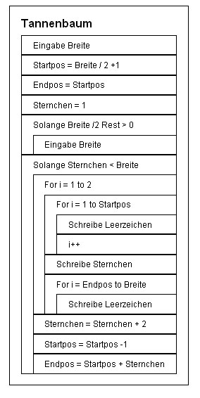

    Hallo zusammen!
    Wir nehmen grad in der Schule Struktogramme durch. Daher habe ich eine Frage zu folgender Aufgabe, bzw. möchte gerne wissen, ob mein Struktogramm so richtig ist. Danke schonmal im vorraus.
    1. problem: wenn die zahl gerade is (breite), wird der baum krum. also vermutlich nach der eingabe prüfen ob die breite ungerade is, falls nein wieder zur eingabe.
    2. bekommst du bei ungeraden zahlen immer eine kommazahl raus. deshalb wärs interessant welchen datentyp die breite besitzt. ich tipp mal auf integer, dann sollte des mit dem +1 passen.
    3. was macht variable(sternchen)<zeilenumbruch> ?
    so, ich habs mal versucht, is aba scha weng länger her wo ich des gemacht hab. also keine garantie....
    edit: is mir gerade noch aufgefallen, des sternchen schreiben sollte natürlich eigentlich auch in ner for schleife...
    for i = 1 to sternchen würde des dann heißen...
