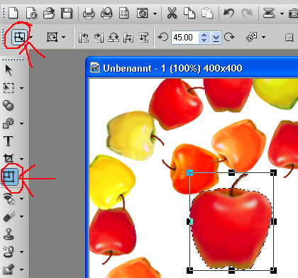

    habe dieses Program ganz neu, und bin noch dabei mich da einwenig reinzufuchsen, jetzt habe ich auf ein Foto Stempel gemacht, welche sich nicht vergrößern lassen.
    Ich kann sie zwar transparent machen, aber nicht vergrößern, kann mir da bitte jemand helfen? ob das überhaupt geht?

    also als erstes empfehle ich speziell für PI folgenden online-kurs:
    http://www.friedels-home.com/index.h...forum.php?f=37
    flatti, ich hab zwar nur PI11, aber ich werd mal eben gucken ob sich da was machen lässt... werd dann nen "edit" in dieses posting schreiben.

    und da ist mein EDIT auch schon:
    du musst ganz einfach ur entweder das gesamte gestempel mit dem verfomwerkzeug bearbeiten oder du klickst einen einzelnen Stempelan und enutzt es dann auf diesen einen Stempel
    im anhang hab ich ein bild, was dir das verformwerkzeug in der menüleiste zeigt
