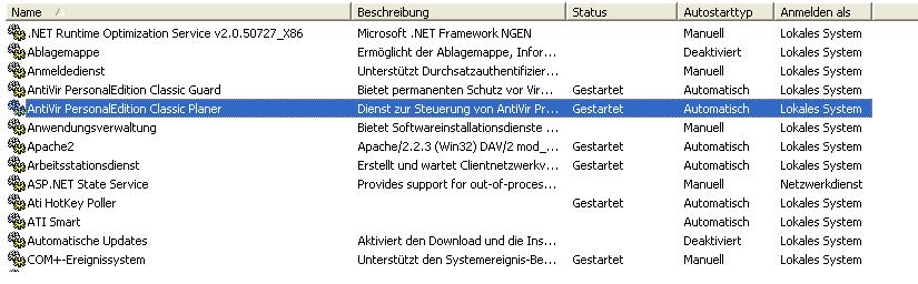

    Gib mal unter > Start > ausführen > services.msc ein und schau nach ob die Dienste von AVIRA auf autom. stehen.

    gelöschter User
    mhmm...
    Hier das Screenshoot
    und das Log
