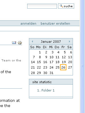

    Also da tritt ein Fehler auf wenn ich mir das Portlet in der Testansicht ansehen möchte aber auch direkt auf der Seite
    Fehlertyp
    AttributeError
    Fehlerwert
    getSortedByHits
    Anfrage erfolgte um
    2007/01/25 07:13:22.075 GMT+1
    es muss mit diesem Abschnitt hier zusammenhängen, denn wenn ich etwas auskommentiere, dann ist der Fehler weg aber es entstehen natürlich neue...
    <div metal&#58;define-macro="portlet"
           tal&#58;define="hitList here/getSortedByHits;">
    Trotzdem erstmal Danke für die Bemühungen Max
