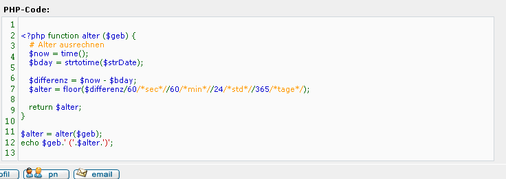

    Um mal das Problem Dir zu zeigen, hier ein Bild
    Achte mal auf die Zeilennummerierung
    Ich bin einfach der Meinung, wenn ein Script nicht richtig geht, sollte mal es auch nicht hier verwenden
    gelöschter User
    Ja deswegen frag ich ja ob mittlerweile vielleicht eine neue Version draußen ist in der der Bug behoben ist
    16.01.2003
    Karlsruhe
    12.779
    42
    Nein, der Fehler liegt bei m r immer noch vor. Der Programmierer hat auch keine Idee, warum es bei mir nicht richtig geht
