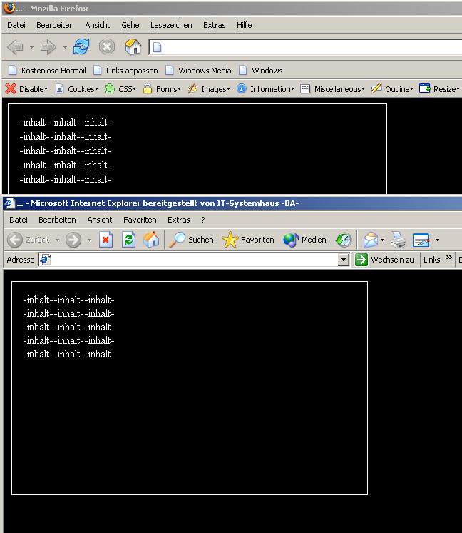

    also ich habs auchmal versucht und bei mir tritt das gleiche problem auf (siehe screenshot).
    könnte es evtl an der version liegen ?
    ich hab hier ie 6.0 und ff 1.5.0.7...
    also.... tatsächlich ises anscheinend so, dass der ie und der ff verschiedene rechenarten haben...
    beim ie wird das width von inhalt und padding aufgeteilt.
    beim ff bleibt der inhalt gleich und das padding wird ans width nochmal drangehängt.
    gibt ne menge thread dazu wo meistens aufs boxmodell verwiesen wird,
    oder irgendwelche browserweichen empfohlen werden...
    ich würd dir mal das hier empfehlen, is zwar nicht die feine html-art, aber es funzt.
