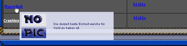

    also, ich habe auf meiner homepage in einer tabelle ein paar zeilen in der pro zeile etwas anderes steht..
    ich möchte, so eine art link für das was in einer zeile drin steht, das sich ein kleines fenster öffnet (nicht popup) wo dann ein bild und text drinnen steht..
    screen im anhang..
