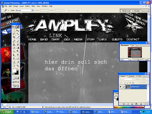

    also ich mache grade eine internetseite ( ja echt ) najai ch habe folgendes problem :
    ich habe das layout mit photoshop gemacht, und dann auch gleich die einzelnen links als links geslict ( sp? ) . naja , ich wollte erst header & footer methode probieren aber dann ist mir aufgefallen, dass das layout sozusagen ein zentriertes bild ist und beim header & footer würde sich das bild ja immer wiederholen oder nicht? naja ich habe dann ein div in die haupthtml datei gemacht und als id " content " angegeben. eigentlich müssten sich doch die links die man anklickt dann in " content " öffnen oder nicht? naja jedenfalls klappt irgendwie gar nichts. ich hab schon überlegt ob ich statt div ein iframe nehmen soll aber wäre das besser??!
    keine ahnung also was ich will ist einfach : das wenn ich auf die links ( sind ja in dem fall dann bilder ) klicke, dass sich alles im gleichen contentframe in der mitte der seite öffnet.
    danke im vorraus.

    okay sorry wegen verschoben etc etc .
    okay also das layout sieht so aus
    die links sollen sich einfach nur im fenster da unten öffnen .
    mehr nicht.
