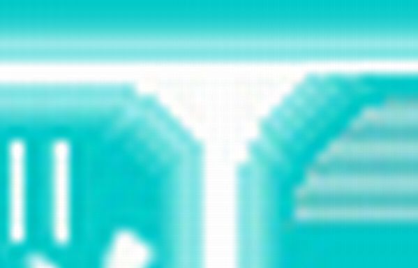

    Du musst unbedingt innerhalb deiner mainFrame Seiten ein anderes margin im <body> verwenden wie im Frameset.
    Ansonsten nimmt sich die HTML Datei im mainFrame nach oben hin soviel platz wie möglich - das ist im Vergleich zum Menü genau ein Pixel (siehe Bild).
    Dies kannst du korrigieren, indem du in allen Dateien die im mainFrame geladen werden den body TAG so abänderst:
    <body style="margin-top&#58; 1px;">
