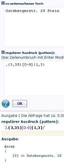

    ich habe Adressen in z.b diesem Format hier vorliegen:
    "Gutsbergerstr. 29 Stein"
    jetzt würde ich gerne die Straße also in dem beispiel Gutsbergerstr. 29 rausfiltern und in eine andere variable abspeichern. ich weis das es mit preg_match bzw über regexe geht aber ich habe die dinger noch nie wirklich verstanden...
    könnte mir vielleicht einer einen regex schreiben der mir das ausliest?
    danke cookie

    @greenrover das würde nicht funktionieren weil das ganz unterschiedlich ist wie das aussieht (auch mal mehr leerzeichen oder noch ein ort dabei..)
    @sudeki05 ist zwar keine perfekte lösung aber hat zu 90% alles richtig gemacht. hier:
    preg_match("/.{3,35}[0-9]{1,3}/", $quelle,$arr)

    hm also bei mir hat er funktioniert... aber was bringen die klammern genau in dem regex?

    hab ich und es hat egal was ich gemacht habe immer funktioniert ob mein regex, deiner, mit oder ohne klammern....
