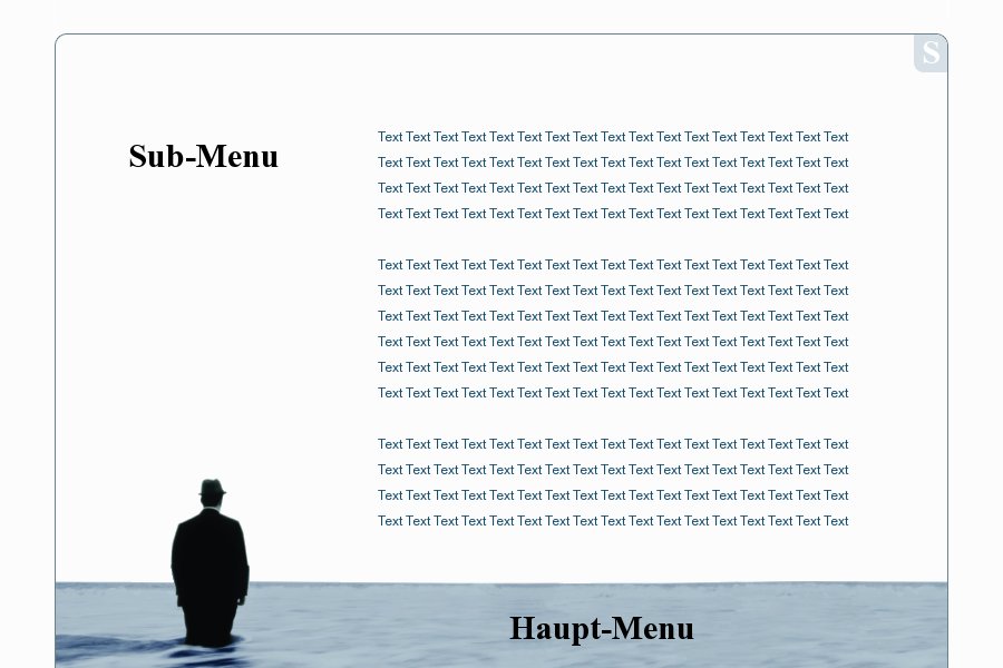

    Ich plane eine Webseit, deren Haupt-Menu am unteren Bildschirmrand platziert werden soll (siehe Anhang). Das Haupt-Menu soll beim Scrollen sichtbar bleiben. Dabei will ich auf Frames verzichten. Funktionieren muss das ganze auch mit dem IE ...
    Ursprunglich hatte ich drei Wochen Zeit für die Seite - also genug Zeit zum Frickeln nun sind es nur noch drei Tage
    Deswegen die Frage an euch, kennt ihr Seiten mit einem ähnlichen Ansatz? Habt ihr Tips, wie man soetwas am besten realisiert?
    Bin für jeden Hinwies dankbar!

    Du kannst das mit einem D-HTML Layer realisieren, der immer mitscrollt.
    Jedoch ist dies recht nervig für den Benutzer.
    Auf mit scollende D-HTML Bereiche soll ebenfalls verzichtet werden. Es sei denn jemand kennt eine wirklich gute Lösung?!

    Nimm einen iFrame.ist die einzige lösung die mir dazu einfällt!

    Was spricht den gegen (I)-Frames ?

    Wegen dem Mann im Meer
    Der TEXT soll scrollen. Sowohl aber das Meer, als auch der Oberkörper des Mannes (bis zur Melone) muss stehen bleiben.
    iframes können aber nur als ein Rechteck eingefückt werden?!
    Grüße
    Gibt es eine Möglichkeit den IE zu überreden "position:fixed; bottom:0px;" ordentlich zu verarbeiten?
    Oder muss man da auf die Version " IE nächstes Jahrundert - wenn ihr schon alle tot seit" warten?

    Irgendwie verstehe ich dein Problem nicht.
    Das ganze läßt sich sehr wohl mit einem (oder ggf. auch zwei) Iframe realisieren.
