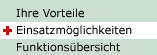

    Ich meine das so. Wie im bild das weiss ist der hover efekt.
    04.04.2005
    4.139
    anstatt nur das kleine Kreuz als Bild zu nehmen würde ich jetzt mal die ganze länge als Bild machen
    und ein zweites wenn es nicht aktiv ist.
    aber beide gleichgross.

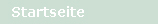

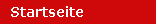

    Aber jetzt habe ich noch ein großes problem mit den link efekten.
    Siehe bilder
    .menu_rot &#123;
     height&#58; 24px;
     font-family&#58; Verdana;
     font-weight&#58; bold;
     color&#58;#ffffff;
     font-size&#58; 14px;
    &#125;
    td.menu_rot &#123;background-color&#58; #cf0909;&#125;
    td.menu_rot&#58;link &#123; background-color&#58; #cf0909;&#125;
    td.menu_rot&#58;hover    &#123; background-image&#58;url&#40;images/menu_gruen.gif&#41;; color&#58;#cf0909;  &#125;
    A.menu_rot &#123;color&#58; #ffffff; text-decoration&#58; none&#125;
    A.menu_rot&#58;hover   &#123;color&#58; #cf0909; text-decoration&#58; none&#125;

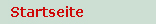

    04.04.2005
    4.139
    mach doch
    td.menu_rot &#123;background-color&#58; #cf0909; color&#58;#990000;&#125;
    Farbwert halt noch anpassen.
    seeyoursite
    es soll so wie die zweite zelle mal aussehen. nur ist noch kein link drinf oben ja.
    04.04.2005
    4.139
    welche Farbe soll der Link normal haben? - Weisss
    welche beim Hover??
    seeyoursite
    es soll so aussehen wie bei "Das Produkt". nur da fehlt der link weil wie du siehst macht er beim hover in der td nicht die schrift rot.
