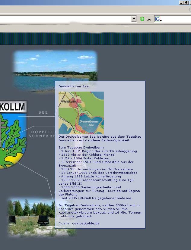

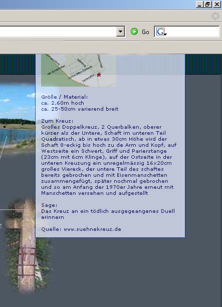

    habe ein Problem mit folgendem Script. Dies Script erzeugt mittels Mouseover einen Tooltip. Funktioniert so weit auch ganz gut, nur wenn ich etwasm mehr in den Tooltip schreibe verschwindet ein Teil manchmal aus dem Bildschirm.
    Laut Config ist er doch so eingestellt immer nach unten aufzugehen. Doch komischerweise geht er manchmal auch andersrum auf und ist man dann gerade oben und er klappt nach oben auf ist schlecht kann man nix lesen?
    Hoffe das war vertändlich?
    Ich hätte gern das es je nach demm wenn er oben oder unten anstösst und es sich herausschieben würde aus dem Bildschirn, das sich der tooltip dann einfach umdreht.

    Nochmal ich,
    hab es zum testen mal aufn nen Server gelegt.
    Recht die beiden Bilder "SEE" und "DOPPELTES SÜHNEKREUZ" sind schon verknüft und bei dem Sühnekreuz kommt bei mir falsch herum!!!

    Phase8421
    HAb das grad probiert funktioniert auch nicht so richtig, der zeigt mir generell beim rechten Bild alles anderum.
    Aber beim Oberen richtigrum, dass kann doch nicht sein ist doch ein und der selbe Code?
    Komischerweise egal welche beiden Varianten ich probiere von Dir es bleibt immer das selbe Problem?
    Ich weis auch bald nicht weiter hier........
    Gruss Karsten
    Phase8421
    Also irgendwo im Code muss doch noch ne Abfrage sein die entscheidet wie herum?
    Ich habe gerade festgestellt das wenn ein Tooltip den unteren Rand berührt dreht er es nach oben, nur andersrum nicht!
    Sagt mir das jetzt ich muss wirklich meinen Text kürzen, weil dann passt es ja so oder so nicht auf die seite oder?
