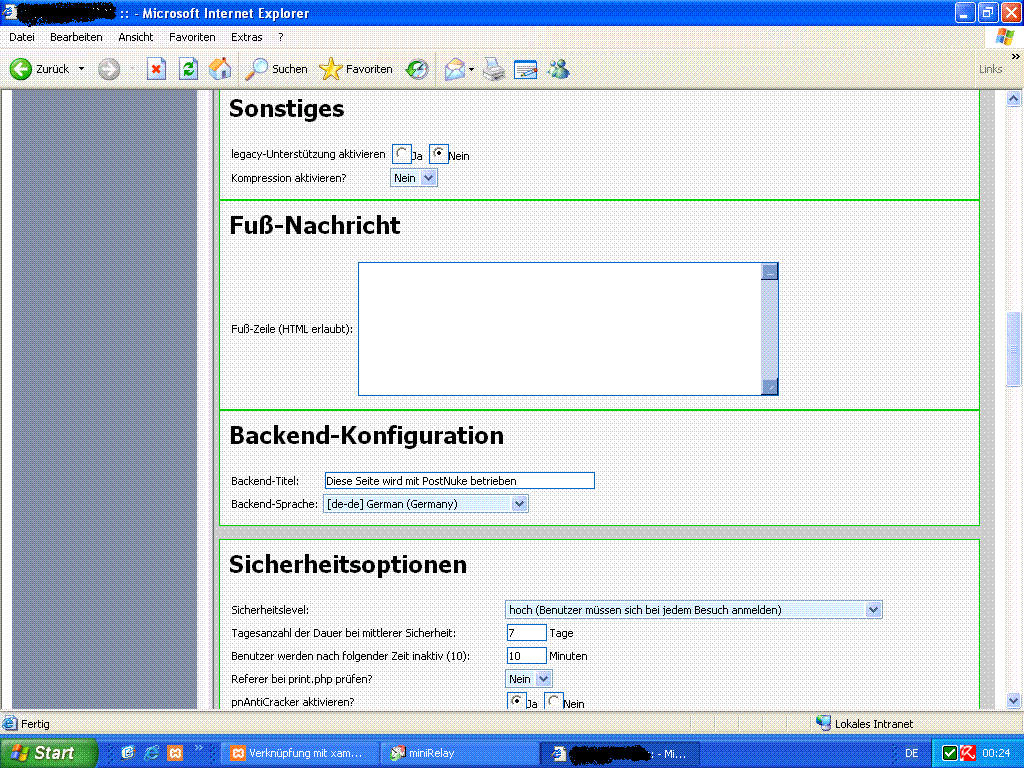

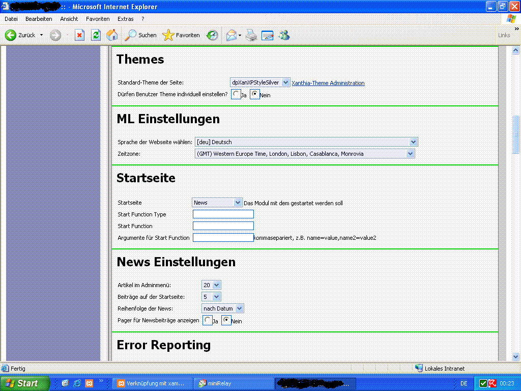

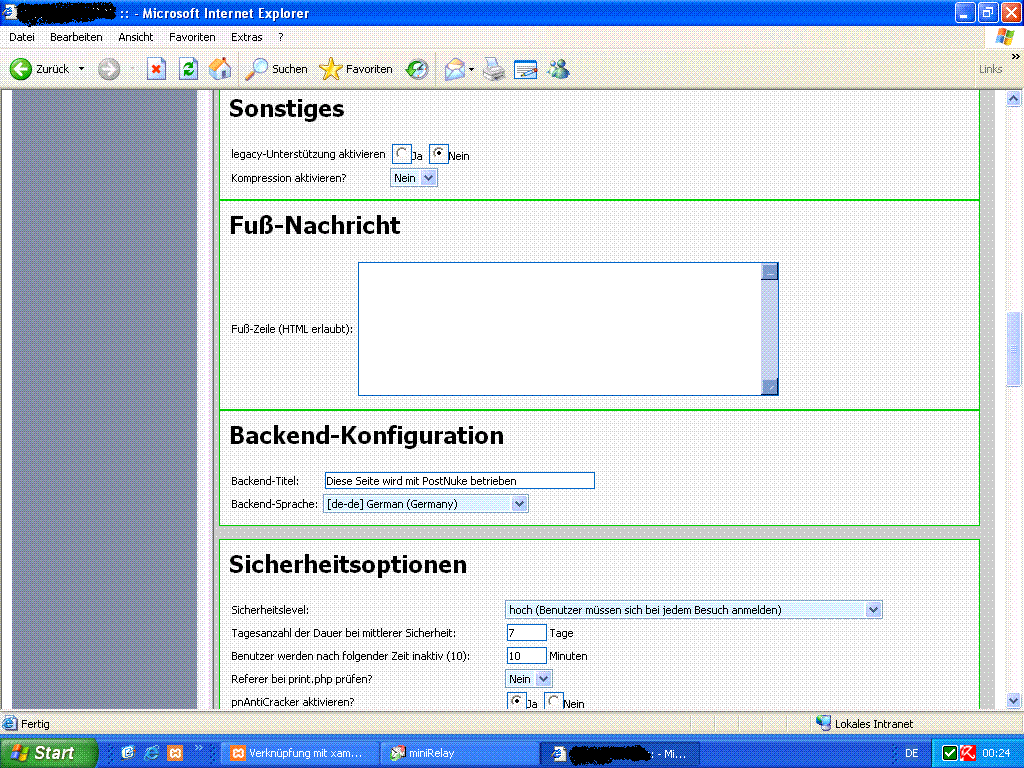

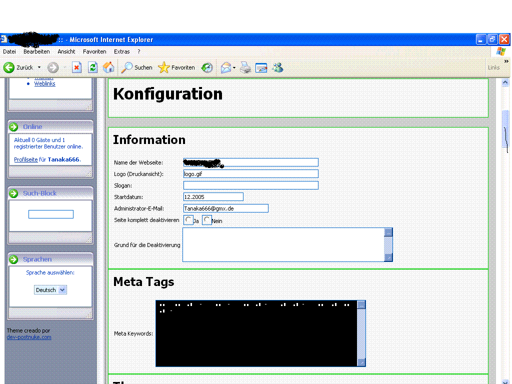

    hi habe unter einstellungen nachgeschaut und da steht nur :
    Konfiguration
    Information
    Name der Webseite:
    Logo (Druckansicht):
    Slogan:
    Startdatum:
    Administrator-E-Mail:
    Seite komplett deaktivieren Ja Nein
    Grund für die Deaktivierung
    host habe ich nirgens stehn werde aber mal alles durchsuchen .
    ersteinmal danke für deine hilfe.
    wenn ich es nicht finden sollte werde ich nochmal schreiben.
