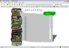

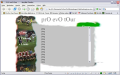

    tuts aber nicht, wenn das Fenster auf maxximiert ist siehts aus wie auf richtig.jpg wenn das Fenster kleiner ird wie auf falsch.jpg..
    was muss ich machen dass sich der die drei Frames der mittleren Spalte nicht in der Größe verändern?
