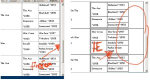

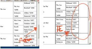

    Hallo!
    Bin wieder da - hab nämlich festgestellt, daß bei 100% mir der firefox die Tabelle bis an den Rand anzeigt mit schrift, beim IE allerdings ist zwischen Schrift und Rand noch Platz (siehe Bild)
    Wie bekomm ich das weg?

    versuch es doch mal so: siehe Anhang
    Außerdem solltest Du Umlaute html-conform schreiben.
    siehe:
    • ä - &auml;
      Ä - &Auml;
      ö - &ouml;
      Ö - &Ouml;
      ü - &uuml;
      Ü - &Uuml;
      ß - &szlig;
    • Deinen Code habe ich etwas abgespeckt. Jetzt ist er übersichtlicher. Offene Tags wurden geschlossen und überschüssige Tags gelöscht. Restlicher Text wurde In eine Tabelle und das gesamte Frame mittig gesetzt.
    Gruß yeti66
