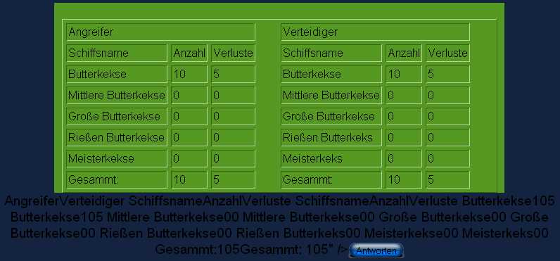

    also ich checke das irgendwie net wenn ich ein hidden feld mache und da eine tabelle als inhalt drinnen habe dann spinnt das ding irgendwie....
    also das ist mein hidden feld
    echo "<input type=\"hidden\" name=\"Text\" value=\"".$row&#91;'Inhalt'&#93;."\" />";
    in dem $row['Inhalt'] steht
    <table  style="border-color&#58;black" border='1' cellspacing =' 5' cellpadding='2'>
    <td colspan='3'>Angreifer</td><td></td><td colspan='3'>Verteidiger</td></tr>
    <tr><td>Schiffsname</td><td>Anzahl</td><td>Verluste</td><td></td>
    <tr><td>Butterkekse</td><td>10</td><td>5</td>
    <td></td>
    <tr><td>Mittlere Butterkekse</td><td>0</td><td>0</td>
    <td width ='20'></td>
    <tr><td>Große Butterkekse</td><td>0</td><td>0</td>
    <td></td>
    <tr><td>Rießen Butterkekse</td><td>0</td><td>0</td>
    <td></td>
    <td>Rießen Butterkeks</td><td>0</td><td>0</td>
    <tr><td>Meisterkekse</td><td>0</td><td>0</td>
    <td></td>
    <td>Meisterkeks</td><td>0</td><td>0</td>
    <tr><td>Gesammt&#58;</td><td>10</td><td>5</td><td></td><td>Gesammt&#58;</td>
    <td>10</td><td>5</td><td></td><td></td><td></td></table></div>
    und wenn ich erst den inhalt ausgebe und dann das auf eine andere seite per hidden übergeben will (wozu auch das hidden da ist) schaut das so aus siehe attachment)
    weis einer woran das liegen könnte???

    oh das ist aber schade das deine glaskugel weg ist ^^ also hier noch ein bisschen mehr code (die stelle wo der fehler sein MUSS)
    while&#40;$row = mysql_fetch_assoc&#40;$result&#41;&#41; &#123;
      echo "<form action=\"hauptseite.php?section=nachrichten&action=show2&ID=".$_GET&#91;'ID'&#93;."&".SID."\" method=\"post\">";
      echo "<div align=\"center\" id = 'kampfbericht'>".$row&#91;'Inhalt'&#93;."</div>";
      echo "<input type=\"hidden\" name=\"Titel\" value=\"".$row&#91;'Titel'&#93;."\" />";
      echo "<input type=\"hidden\" name=\"Autor\" value=\"".$row&#91;'Autor'&#93;."\" />";
      echo "<input type=\"hidden\" name=\"Text\" value=".$row&#91;'Inhalt'&#93;."/>";//wenn ich das hier weglösche dann geht es normal &#40;also zeigt nichts doppelt an aber dann wird es nichtmehr an die andere seite übergeben!
      echo "<input type=\"submit\" name=\"antworten\" value=\"Antworten\" />";
      echo "</form>";
          &#125;
    so jetzt erkläre ich vielleicht mal noch worum es eigentlich geht also es geht um eine nachricht die verschickt werden soll (in einem forum das ich geschrieben habe) und es wird erst der inhalt in einem div ausgegeben und dann soll man auf antworten drücken und ein textfeld soll kommen(soweit habe ich es auch schon ist ja ganz einfach) und da soll dann das drinnen stehen was davor auch drinen stand deshalb will ich es per hidden übergeben...
    jetzt verstanden? (auch ohne kugel...)
    mfg cookie

    Abgesehen davon, daß ich überhaupt nicht verstehe, wozu das ganze gut sein soll, so wird die Lösung sein, daß du in der Tabelle Anführungszeichen verwendest. Schau dir mal den Quelltext deiner Seite an, das Anführungszeichen bei "style="border" dürfte dein Hidden-Feld bereits schließen.

    das problem ist dass du in deinem $variable[inhalt] ebenfalls anführungszeichen " " hast, die deine value-eingabe dann beenden. also im quelltext würd das dann so aussehn:
    <... value="<table  style=" ...&#91;ein haufen mist&#93;... >

    und das die lösung deines Problems:
    htmlspecialchars ( $row['Inhalt'] , ENT_QUOTES )
    wandelt dein leer und andere zeichen im string in HTML codes um.

    nein, das hilft nix... es geht darum, dass aus den " ein \" wird, damit auch im quelltext ein normales " dasteht. es gibt doch dafür auf einen php-befehl, das weiß ich ganz genau, da ich ihn schon einige male gebraucht hab. sehr nützlich das. leider weiß ich ihn nicht mehr, aber ich werd mal nachschaun.

    addslashes.
    aber ich kapiere nicht, wieso man HTML in einem Hiddenfield unterbringt damit man ihn bei ner bestimmten situation anzeigen kann...
    sowas gehört mit CSS und Javascript erledigt aber nicht mit input type hidden...

    erstmal danke @all ich glaube auch das es an den " liegt muss wohl nochmal den code durchlesen!
