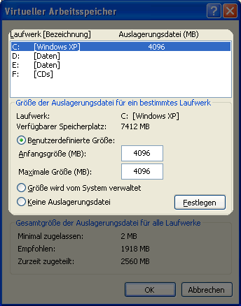

    Ich vermute mal dass die Auslagerungsdatei defekt ist - du solltest sie in einem ersten Schritt auf ein Laufwerk bei maximaler größe festlegen:
    (auf "Festlegen" klicken nicht vergessen!)

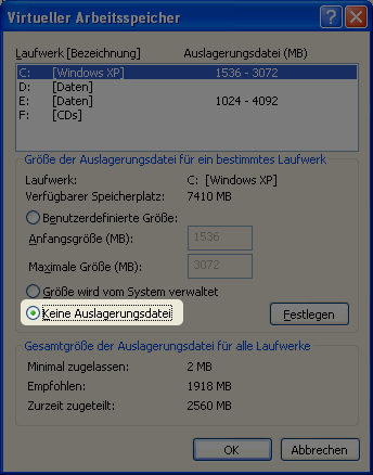

    Danach neustarten und die auslagerungsdatei auf allen laufwerken deaktivieren:

    Danke erstmal für den Tipp. Alles so gemacht und keine Besserung.
    Nachdem ich die Auslagerungsdatei aufs Max gesetzt und danach neu gestartet habe dauerte der startvorgang so seine 20 Minuten. Danach Ausl.Datei runter und Neustart. Danach ließ sich nix mehr öffnen. Diverse Anwendungen konnten nicht initialisiert werden. Auch nicht die Systemsteuerung. NochmalNeustart und wenigstens ging dann die Systemst. Jetzt Ausl.datei auf normal und Neustart. Dann war sie mal wieder zu klein und sollte vergrößert werden. Ich also in die Sys. Dann kamen 2 neue Fehlermeldungen:
    Größe der Auslagerungsdat. kann nicht ermittelt werden. Wert möglicherweise nicht richtig. Ich dann mit O.K. bestätigt.
    Es wurde eine temporäre Auslagerungsdatei erstellt weil Problem bei der Konfigaration der Auslagerungsdatei für den Neustart aufgetreten ist. Gesamtgröße der A. für alle Laufwerke ist möglicherweise größer als vorgegeben.
    Danach habe ich nochmal vergrößert damit der Rechner wenigstens läuft. Was nun?
    Ach so. Ich merke gerade, dass egal welchen ert ich jetzt eingebe die zugeteilte Größe immer 0 bleibt?????
